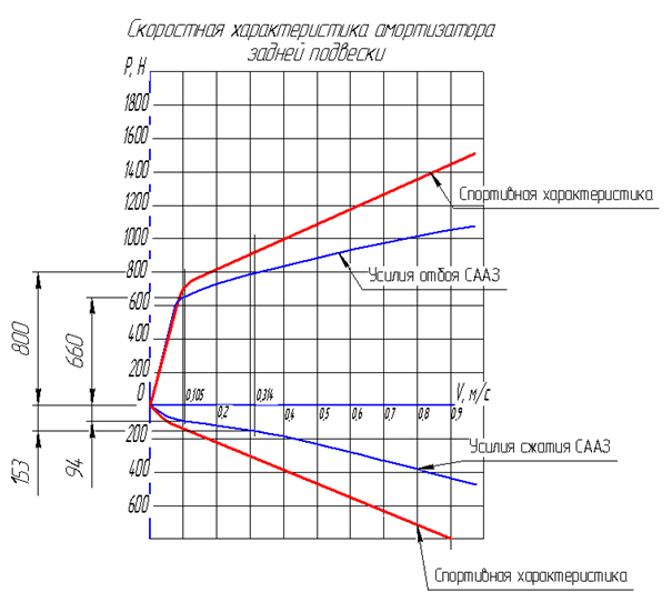

Нет, основной его задачей в данном конкретном случае назвал бы как раз демпфирование вертикальных колебаний штока амо, чтобы меньше этих колебаний передавалось на кузов.
Сообщение от Dips (Сообщение 21315)
в прямом ходе штока какие нагрузки то
Огромные!
Сообщение от Dips (Сообщение 21331)
шток амортизатора ходит от руки, а такую резиновую шайбу попробуй прожми от руки
Вот тут основная ошибка. Не надо путать скорость движения штока "от руки" и скорость движения штока на ходу авто.
http://www.autoproduct.biz/files/9gx5BixQ7NI.jpg
Вот тут на примере ПП ВАЗов видно, что усилия на штоке измеряются сотнями килограмм в зависимости от скорости штока амо.
