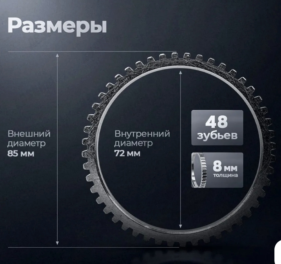

Тут размеры кольца

Да, кто будет искать новое кольцо, размер d вн 72 мм, d нар 85 мм, h 10 мм.
