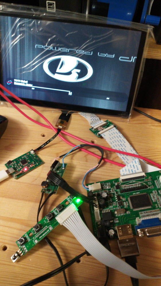

Сообщение от destin (Сообщение 285046)
Вот как пример http://pccar.ru/attachment.php?attac...2&d=1580109939
За кадром микрокомпьютер на андроид.
Т.е. рисуем оболочку и пишем ПО для передачи информации от блока сбора данных(здесь нет) от машины, притом неважно аналоговые, цифровые, CAN, или ещё чего. Проектируем и изготавливаем блок сбора данных. Засовываем всё в машину.
Вот именно работой над последними двумя и работает Станислав. А выводить можно хоть на плазму, хоть на проектор.
Ну это скорее макет, чтобы определиться с комплектующими и написать какое-то базовое ПО. Потом всё это нужно будет развести на нормальной плате, запаять, а потом тестить и допиливать.
Если делать нормально, то ценник приборки с телеком будет прям космический.

Если что-то "на проводах", не значит, что это плохо. На одну плату расспаивают заводы при больших тиражах ради экономии. Эксключивный продукт может быть и такой. Потребителю какая разница, что там в корпусе, главное работает и не гремит.

Нужно понимать, что это ставится внутри авто. Там может быть как -30, так и +30 и влажность и сухость и пыль и вибрация. Т.е. схемотехника должна быть достойная, чтобы потом не ловить поток рекламаций.
Ну и КМК 99% успеха - это графика на панели. Единственный производитель, где рисовка не вызывает рвотный рефлекс - это BMW. Т.е. нужен норм дизигнер, либо просто стырить :-D. Иначе это всё - аля для школьников, но у них нет денег.

Так они все стрёмные (те, что есть в этой теме и на драйве). Ну и по технике опять же непонятно. То, что есть на фотках - это вязанка плат () и экран. Можно засунуть в коробку на стяжки и скотч, поставить себе или друзьям, но на готовое изделие даже для мелкой серии не тянет, максимум на макет для отладки функционала.
