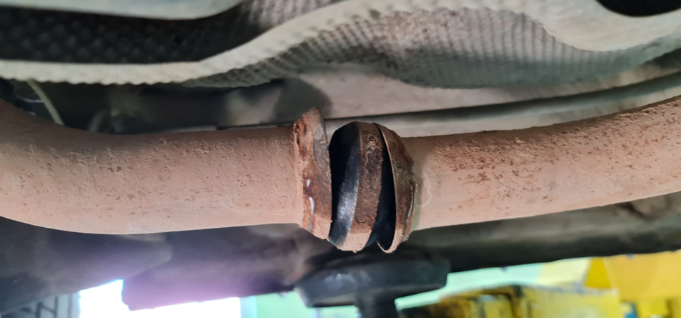

ВЮВ 03.09.2024 15:16
Re: Гофра системы выпуска
Сообщение от Клюв (Сообщение 472906)
Не вмешиваясь в разговор о сварке, срезании коллекторов и т.п. (я в этом полный ноль), уточню: а разве на Весте есть в этом месте кольцо? У меня, например, форма патрубков уже под сжатие хомутом. Кольца, соответственно, и не было, и поставить его невозможно. Так что, кому надо, у меня есть лишнее кольцо из комплекта хомута:))
https://a.d-cd.net/T4ug1dRMN733lX5CFBlC-memLXs-960.jpg
Этот бутерброд стягивается хомутом.
кольцо посередине
