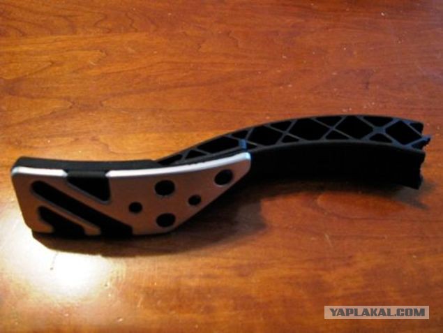

ВЮВ 13.03.2019 16:29
Re: Системы ABS и ESC
Сообщение от Гагаринец (Сообщение 233241)
Дальше - отпускаю газ.
Я не знал, что нужно педаль в пол пол-часа держать :-)
Эх.... действительно, я не написал, что нужно полчаса держать.
И силу нажатия контролируй, а то так будет :)

Тартарен 13.03.2019 17:22
А что, там никакого упора нет?
