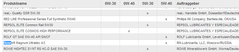

Гагаринец 16.05.2019 15:01
Re: Моторные масла для Лада Веста - 4
Сообщение от Али67 (Сообщение 243699)
Здравствуйте! Какое масло Роснефть посоветуете в 1,8? Спасибо!
Если Роснефть, то лучше новый Rosneft Magnum Ultratec A3 5W-40
http://www.oilchoice.ru/viewtopic.php?t=5514
Я его ещё не встречал.
Коды (артикулы) для заказа
40816432 канистра 1 л
40816442 канистра 4 л
Имеет Одобрения:
API SN/CF,
MB-Approval 229.5,
VW 502.00/505.00,
Renault RN 0700/0710,
Porsche A40
http://www.oilchoice.ru/download/fil...917402df069159
Не путать с более дешёвым Rosneft Magnum Ultratec без А3 в названии, который Не имеет международных одобрений и соответствует лишь MB 229.3
Имеет более дешёвый сульфонатный и высокозольный пакет.
Одобрения:
ПАО "АвтоВАЗ"
