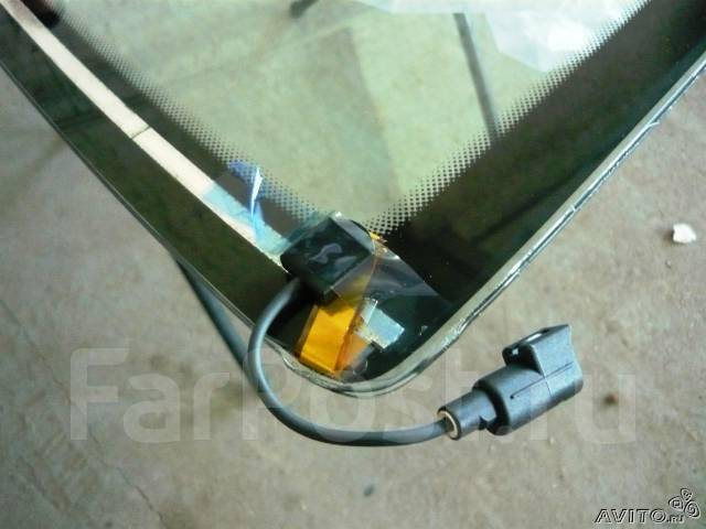

Фиг знает. Я думал раз ответил, значит знает о чем говорит Только что измеряют "датчики" замотанные в маделин? Температуру маделина? Или ток в маделине?
Тут меня одна мысль посетила. А может через эти хрени, которые я называю "датчики" подключается обогрев индукционно.
gvsp 21.12.2016 15:30
Re: Обогревы лобового стекла и пр.
Да засуньте уже кто-нибудь амперметр на 30 Ампер вместо предохранителя и всё сразу станет ясно.
Ну это фантастика.
По идее подключено обычно так
http://static.baza.farpost.ru/v/1349669643612_bulletin
Кстати, ещё насчёт мощности. У Приоры стекло разделено пополам. И половинки можно подключать параллельно или последовательно. В первом случае мощность в два раза выше. Может у Весты так же.
А как возникнет индукция на постоянном токе?
Phantom70 21.12.2016 19:55
Сообщение от gvsp (Сообщение 84439)
.. У Приоры стекло разделено пополам. И половинки можно подключать параллельно или последовательно. В первом случае мощность в два раза выше. Может у Весты так же.
На Весте они всегда в параллель.
Сообщение от Ladavod (Сообщение 84445)
с помощью синхрофазатрона
Сообщение от rvs63 (Сообщение 84437)
Предполагаю , что это именно подключение двух половинок нитей, а масса у этих нитей общая на потолке.
Вот прям на 99% уверен)) не может там быть никаких датчиков, скорей всего не углядел подключение.
А толщина провода какая была, примерно к этим "датчикам" ?
dema 21.12.2016 20:50
верно
там шлейф плоский на болт)
katran 21.12.2016 21:46
Сообщение от rvs63 (Сообщение 84432)
Это, каким же образом! К этим разъёмам одножильным проводом присоединены два, каких-то датчика, которые замотаны в маделин, или, что-то наподобие него, и засунуты под стекло. Напруга к нитям обогрева с них по воздуху, что ли идёт?
Это не датчики, а разьемы проводов, а в стекло уходят, от этих разьемов, тонкие ленточные шыны из меди. Размотайте маделин, или что там, и посмотрите.
