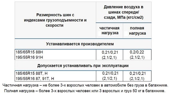

Сообщение от Chervonec (Сообщение 479965)
Вы меня извините, на штампах 2.2 достаточно, это я на ковке или вы на литье, качаем выше 2.3-2.4, из-за того, чтоб я не пробил шину в яме, а вы не погнули диски-литье. 3.0 качка это перебор конечно.
в мануале раньше было так:
https://filapp1.imgsmail.ru/pic?url=...c962a1e8cece1f
сейчас в мануале 2.2 всегда и везде.
я, обычно, качаю 2.4, потому что качаю не на холодную, а уже проехав несколько десятков километров...

Сообщение от _AI_ (Сообщение 480046)
2,3 стал всегда качать в 205-ую 16-ую лету
в зиму тоже 2.3, но это еще пока они на стенке висели, думаю как похолодает, надо будет докачать)
