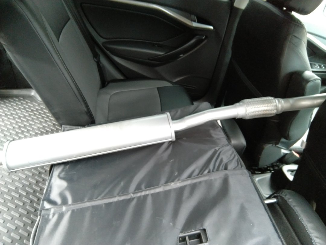

кстати , посещает мысль еще поставить тихий прямоток ( да да !!! есть тихий прямоток ) вместо задней баки глушителя , контакты с фирмой CBD уже наладил , отослал им препарированный резонатор для исследования , они уже делают среднюю часть глушителя на весту только своей конструкции
Они уже изготовили несколько опытных варианты средней части и сейчас тестировщики их испытывают.

Металл, судя по фото, доверия вообще не внушает. Хоть бы на полгода хватило.
Bombas 09.10.2017 15:59
Re: Резонатор
Нужно из нержы делать и потолще. Но цену тогда заломят. Пока самое лучшее это просто переварить гофру.
Герман178 09.10.2017 16:25
Re: Резонатор
Гофра длиннее, а сталь по виду как на питерских нексах, которые за зиму сгнивали
