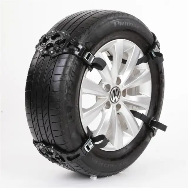

не являются ли цепи способом закопаться и сесть на пузо?
сам то я браслеты взял. их можно накинуть уже когда машина сидит и не двигается.
хотя вот езжу два дня во время очередного сильнейшего снегопада по нечищенным дворам и проблем не испытываю - антибукс работает отлично.

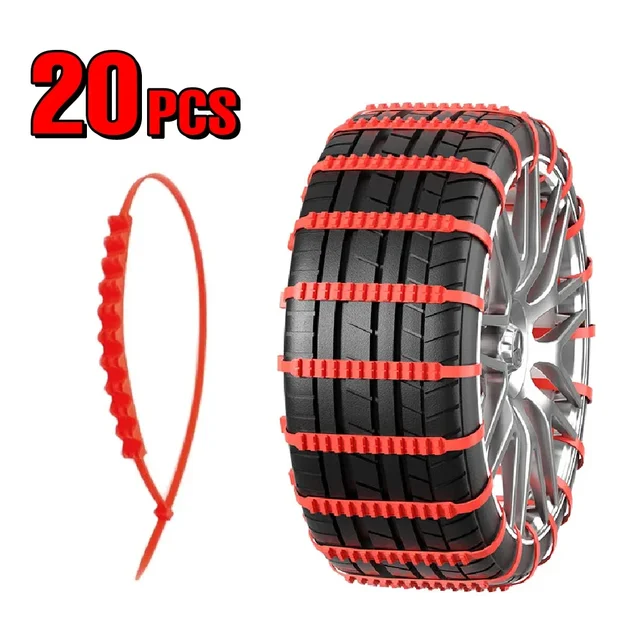

нашел две пластиковые стяжки, которые очень похожи на одноразовые браслеты. кто-то видать потерял при буксовании. положил про запас. может кому отдам из нуждающихся (я и лопату, и инструмент вожу не столько для себя, сколько для тех, кому может помощь понадобиться)

Зарыться можно и на цепях и на браслетах.
На цепях более постоянный зацеп, ввиду заметно большего количества грутнозацепов.
Монтировать не сложнее, снимать проще.
Юзал браслеты на калине. Потому на весту взял цепи.
На 99% для грунта(грязь).

Браслеты, как не странно, больше повреждают диск, чем цепи. Цепи не обхватывают внутреннюю часть диска, они находятся только снаружи колеса.
Цепи тянут авто равномерно, а браслеты дёргают из-за чего испытывают ударную нагрузку и отваливаются/рвутся/ослабевают натяг.
Браслеты в сложных ситуациях быстрее закапывают авто. Эффект самовытягивания из-за равномерной тяги у цепей выше.
Но есть один минус, который стоит цепям все плюсы - без домкрата тяжко снять/поставить. Но никто не говорил, что будет легко.
