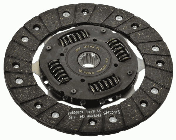

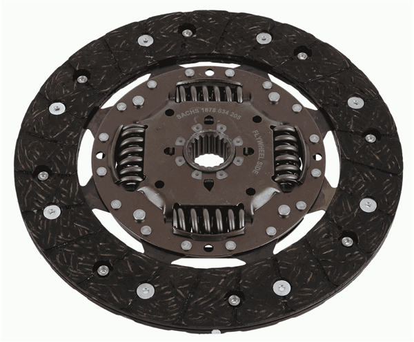

Товарищи, по номеру 1878002205 выдает, что диск снят с производства.
Замена якобы 1878634205
Кто-то уже ставил диск с новым артикулом?

суды по фоточкам изменения претерпела центральная часть - заклёпки стали все металлические, а вот вокруг зубчатой втулки наоборот, у нового пластиковые, но их больше...
1878 002 205
1878 634 205

Спасибо за фоточки.
Думаю, что вряд ли sachs будут стрелять себе в ногу и выпускать заведомо дерьмовые крепежи. Так что можно поставить. Мне как раз скоро менять.

Не стал бы я так надеяться, т.к. все изменения и "улучшения" в современном мире в основном направлены на удешевление, о чем говорит появившийся пластик вокруг зубчатой втулки
