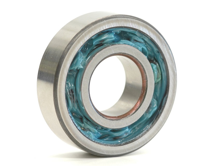

Какой комплект и помпу выбрали?
"Комплекта" в смысле КИТа не будет. Про помпу уже написал - Самаразапчасть. Ремень будет Гейтс или Контитеч, натяжной ролик подумываю про Lynx (Тестируется на Приоре тестем, набегал тысяч 15, пока наблюдаем. Когда вскрывал новый этот ролик, то смазка в нем была по виду как в высокоскоростных подшипниках NSK - светло-голубая, а не прозрачная как во многих других. Есть мнение (мое), что в роликах из КИТов заложена смазка с литиевым загустителем, а в Lynx'е с полимочевинным. Но это лишь мнение... Производитель как-будто бы Иппония), обводной стоит иновский от 2112, поэтому просто сделаю ему ревизию, пробег на нем сейчас чуть больше 30 тык.

светло-голубая
Видел светло-голубую прозрачную в натяжном Mapco - застывает на морозе.
Или в Линксе матовая?
Она не прозрачная.
Все ролики у нас смазаны типа такой:
А Lynx такой:
