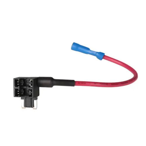

Если уж совсем по фен-шую делать, то можно присмотреться к этому варианту - вынимаете предохранитель прикуривателя из блока предохранителей, вставляете этот переходник и в него уже 2 предохранителя - на цепь прикуривателя тот же, что и стоял и на цепь дополнительных потребителей - ампер на 5-10
Вещь копеечная.. на али 6 баксов за 5 штук
