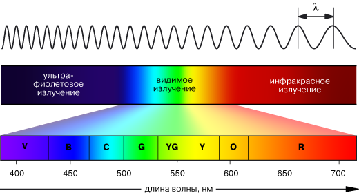

Вот как раз не менее важно, все зависит от длинны световой волны. Свет с меньшей длинной волны рассеивается и отражается мелкими частицами, длинная волна пробивает на большие рассояния и не отражается от мелких частиц в воздухе.
Поэтому маломощная желтая лампа в правильным рассеевателем может просвечивать намного дальше чем голубоватая или белая хоть супер мощная, которая будет высвечивать отвесную стену перед авто.
у меня на одной стояли ГолденАй лампы в ближнем желто-оранжевые и желтые туманки, я ночью даже не всегда замечал что снег идет на улице. а дальний белый включаешь и снега стена появляется.
На картинке видно что длинна волны холодного света самая короткая.
Это и света фар касается )
