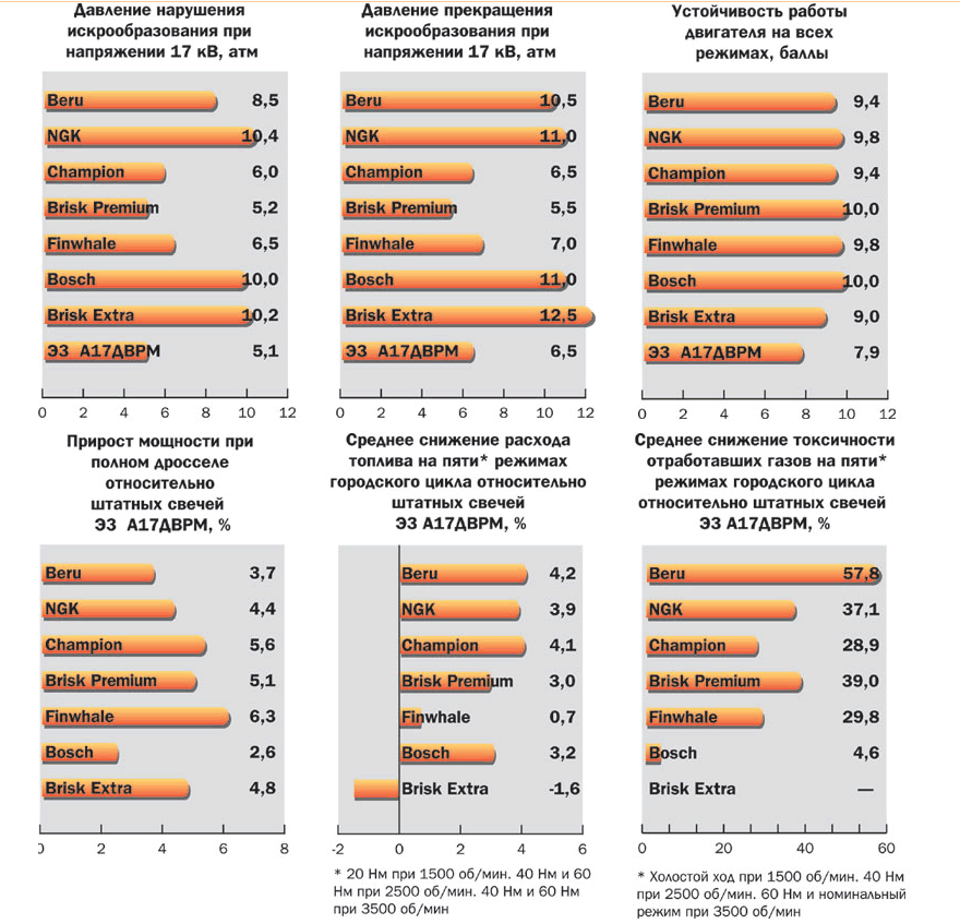

Re: Свечи зажигания
Сообщение от AliBaba Посмотреть сообщение
Обычно с расходом падает и мощность.
Ты не поверишь - и мощность растёт, и топливо экономится, во как.
http://www.elektrik-avto.ru/publ/zaz...anija/5-1-0-57
http://lada.cc/articles/obshie/254-t...zhiganiya.html
Последний раз редактировалось Гагаринец; 20.03.2018 в 20:43.
Старый 20.03.2018, 20:31   #205
AliBaba
Аватар для AliBaba
Регистрация: 03.01.2018
Сообщений: 1,023
Re: Свечи зажигания
Я верю, но что было, то и написал.
Наверное я и написал про эти 5%.
Да и потом это фактически новые свечи а в процессе все меняется. В какой то момент времени.

Условный тест какой то... Вроде на вазовских моторах средняя компрессия 15 атмосфер , а ВВ напряжение до 40 кВ...

Re: Свечи зажигания
Если кто-то терзает себя надеждами по поводу добавки мощности и уменьшения расхода топлива от чудо свечей, могу огорчить, всеми этими показателями управляет ЭБУ, а вот свечи являются только исполнительным механизмом, с той разницей что одни могут выполнить условия полноценного сгорания топливно-воздушной смеси, а другие нет. Поэтому не зря к каждому ДВС рекомендуют определенные свечи.
Если кто-то с этим не согласен, то пусть объяснит тут со всеми процессами и механизмом сгорания топливно-воздушной смеси в зависимости от строения свечи.
И меньше верьте всяким рекламам и особенно тесту журнала "За рулем", я уже про Драйв-2 молчу.

Сообщение от ВикторФ Посмотреть сообщение
Обычный коммерческий заказ, ничего условного.

Re: Свечи зажигания
Эти "фундаментальные академические" исследования нахрен никому не нужны. Их пишут за бабки, или фанатики, считающие, что колесо и руль - одно и то же, потому, что и то и то - круглое.

Re: Свечи зажигания
rvs63, а как быть с моторными тестами на стендах?
