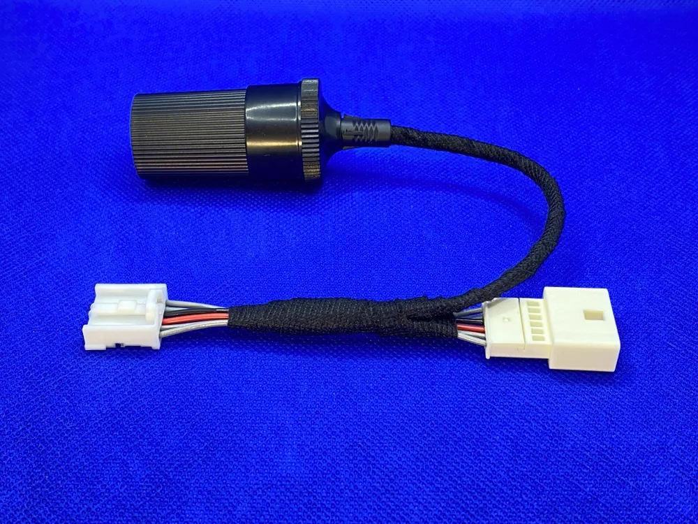

Адаптер для подключения видеорегистратора к плафону Lada Vesta Granta Xray Лада Веста Гранта Иксрей
https://ozon.ru/t/sxPlWIj
Готовых решения от плафона полно на разные авто.
Заказал на сандерика жены сейчас только на озон.
