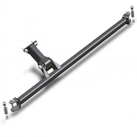

Стоит брать, пока скидка? Цена 1365 р.
Усиленная нижняя опора подушка двигателя для Лада и Рено Мавико
https://wildberries.ru/catalog/12798239/detail.aspx

Это именно усиленная. Брал там же, для 4 опоры.
На весташопе ещё нужно оплатить доставку, в последний раз почта 520 руб.

Я катаю вышеописанную опору. Свои задачи полностью выполняет. )
Это ты про такую AP 0673 ?
Как себя показала?

Корпус-то надёжный, а вот, что с резиной?
Заказал, попробую.
Как себя показала?
Да, у меня именно с такой прдушкой.
Пока всё хорошо, не лазил там больше ниразу.
Но ставить тоже только с ямой + сверла нужны большие.
Скоро приедут подушки бмрт для правой, буду менять, заодно и ревизию всем глазами сделаю.
А так у меня сейчас все 3 сток (гитара и левая просто новые установлены в момент установки 4й допопоры). Правая пока родная с прокладкой из паранита. Двигатель сидит надёжно, вибраций минимум.

Андрей из екб вроде писал, что сразу лучше нижнюю заменить и покататься а потом от 10 ставить. Согласен с этим, т.к. вибрация на хх от 10 то есть, то нет, зависимость понять не могу. Если сразу верхнюю поставить, то... х.з.

BigKot Почему именно эта а не такая? https://granves-shop.ru/shop/dvigate...a-homutah.html
И почему только Балаковские?

Просто именно эта понравилась по конструкции больше.
А про подушки бмрт - так такая стояла с комплекта, всё устраивало. А попробовал заменить на "то что есть в магазинах" - выкинул деньги и то, что за них купил. Такие дикие звуки и вибрации, что я даже испугался.
Кидал уже ссылку на запись из подкапотки, как ведёт себя эта опора.
Думаю многое понятно, включая звуки от неё, которых и нет.
В описании видоса условия съёмки.
