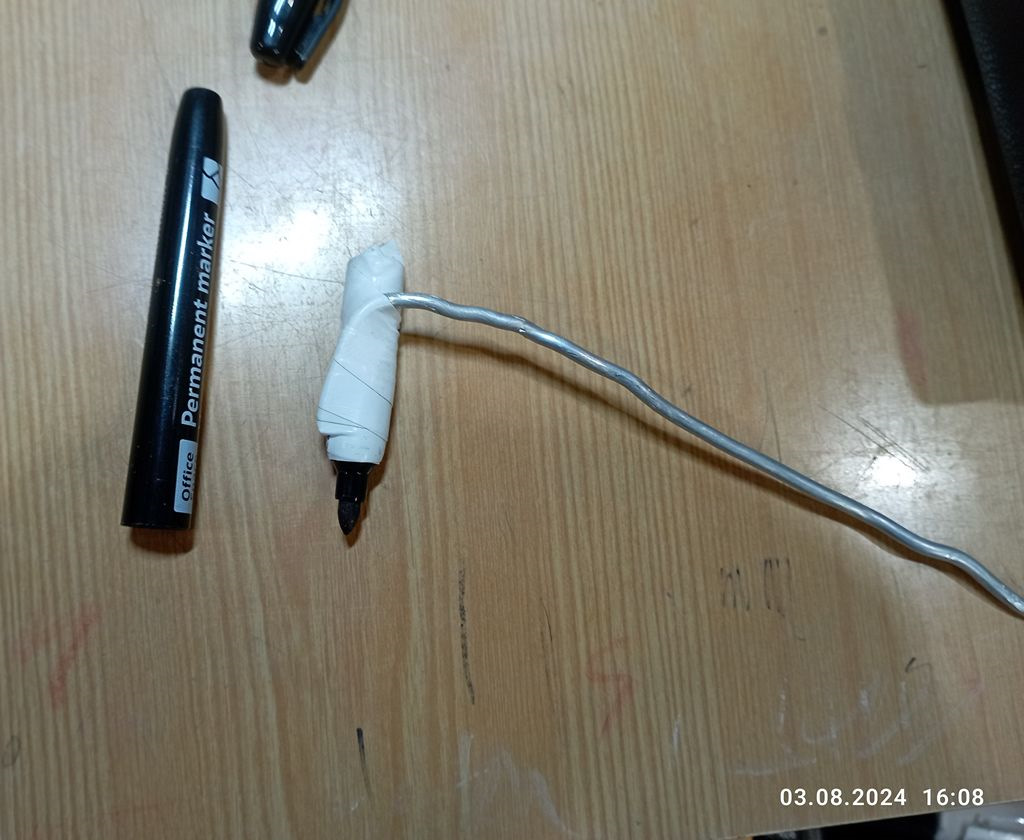

Сам то ликвидировал и чем?
Уж давным давно.
Мне даже не пришлось ломать фламастер.
Попался такой, который как раз в нужном месте разобрался.
Берешь жилку от алюминиевой воздушки, прикручиваешь к ней обломок фломастера, выгибаешь так чтобы попасть куды нужно, засовываешь в фару через отверстие под лампу, ну и красишь.
У меня получилось вполне нормально. Санька маленько начиркал, не критично.
Ну вот же, читай папины рукописи
