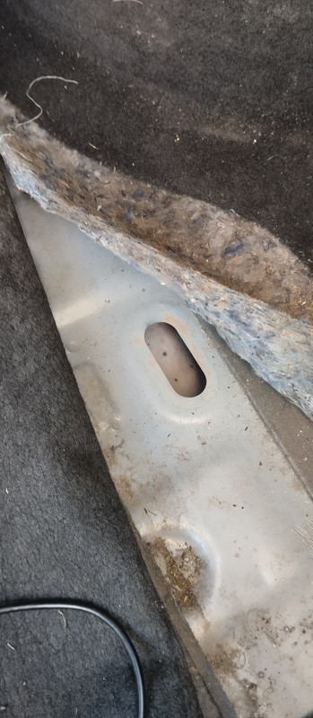

Сразу после мойки
Капает из лонжерона
Снал заглушку в багажнике и заглянул в лонжерон

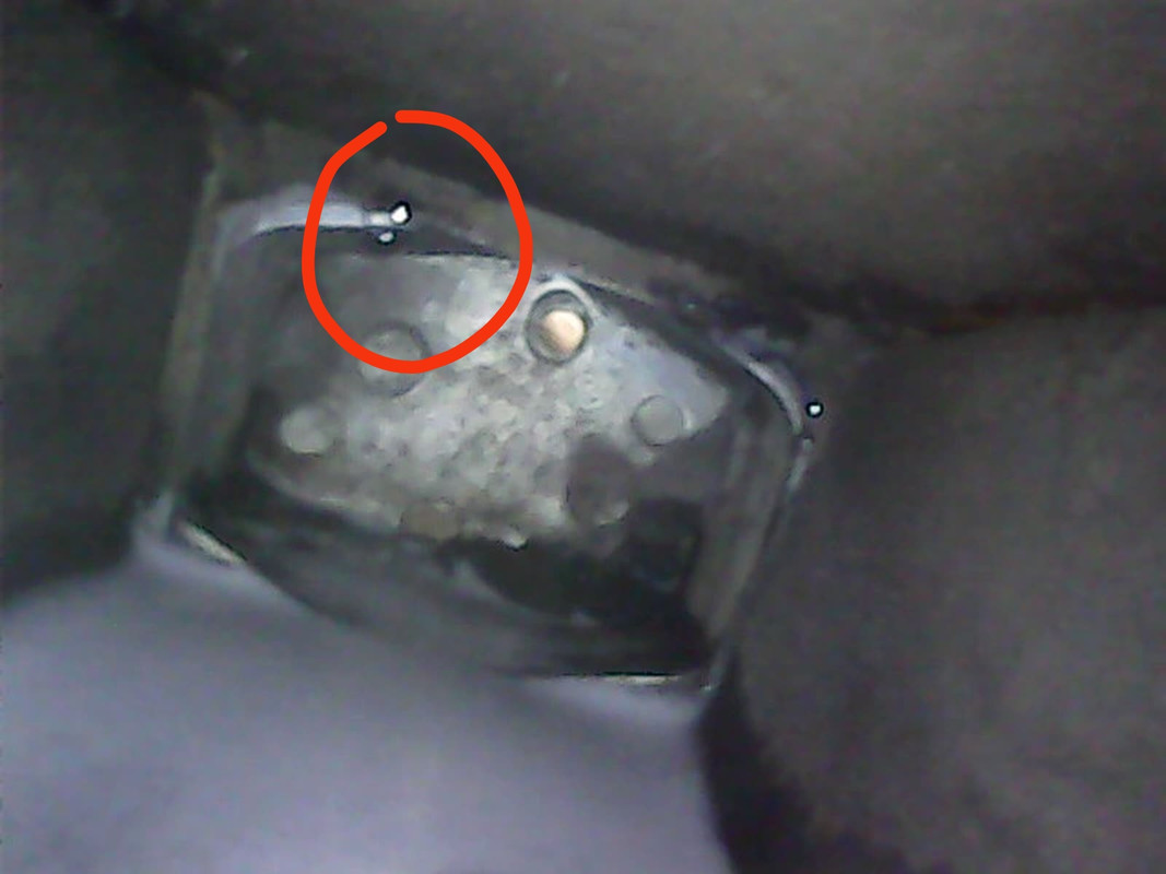

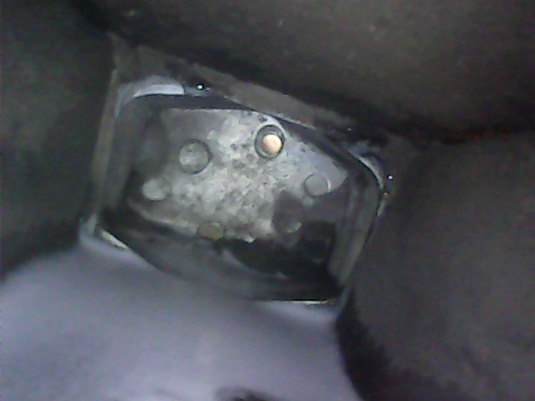

Видно свет в конце тонеля

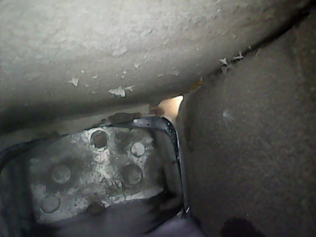

Видна пена Внутри
Попробовал заснять как капает. Выделена капля воды
Для более детального изучения нужно снимать бампер.
