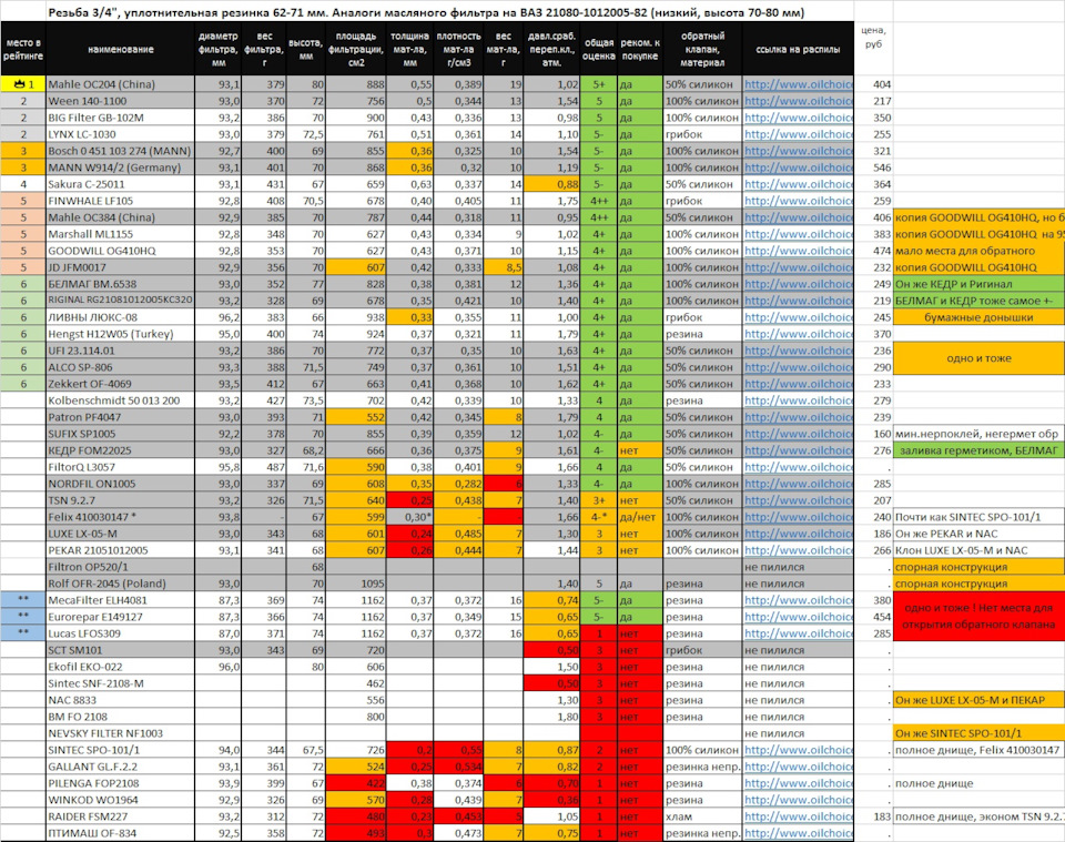

Re: Масляный фильтр на Весту - 2
https://bigfilter.com/company/press/...nykh-filtrakh/
У них всё на сайте написано. С октября новые клапана пошли.
Отличить просто - как и на манне, клапан белый.
При этом площадь бумаги больше и сама она толще и плотнее, чем у манна.
Пока перешел на эти фильтра. GB-102M
Сводную табличку по распилам Гагаринец выкладывал пару страниц назад.
