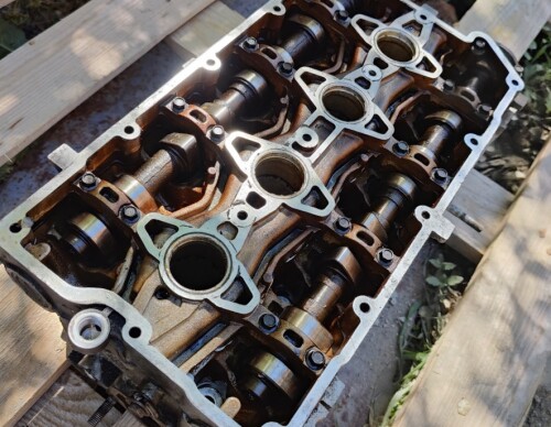

Всем привет, заметил что на Весте в двигателе присутствует лаковый золотисто-медный налет, типа такого:
фото не мое, но смотря в горловину, картина там точно такая же.
Предыдущий владелец сказал, что лил g-energy 5w40. Вопрос: насколько ли это критично, надо ли предпринимать какие-то действия и отмывать двигатель?
Почему вообще стал интересоваться этой темой, заметил на драйве несколько человек настоятельно советуют лить в двигатель минералку, обосновывая как раз тем, что как они пишут, именно современная синька загрязняет двигатель лаковым налетом. Вот какой совет дает из этих людей:
"Начните с 15-40, если страшно моноградное лить) Есть Волга Ойл Супер 15-40. Масло отличное, стоит недорого.
5к км и замена. После 2-3 замен, ДВС внутри будет как с завода. А когда зальёте м10, то поймёте что на лето лучше масла нет. М10 выбирайте РН или ГПН. Они самые густые. КВ100 = 15-16сст.
Если вы до этого всю дорогу лили говнокряки и катали их больше 5-6к км, то минералка начнет темнеть быстро, тк будет отмывать всё говно, которое те самые кряки оставили после себя. И с каждой заменой будут темнеть позже и позже.
Расклад такой:
Покупаете м10 РН или ГПН 20л за 2.5-3.5к и катаетесь на нём до глубокой осени.
Затем 15-40 до весны. И цикл повторяется.
Замена через 5к км и проблем с ДВС не будет."
Хотел бы узнать, что об этом думают местные форумчане, стоит ли последовать этому совету и на будущее лить минералку, чтобы сохранять двигатель в чистоте?

Лукойл синтетика, пробег 100+ткм, такого нет и близко, тьфу-тьфу...
На фотках двиг с явными перекатами ресурса масла. Неважно какого.

Почитал обсуждение на ОК М10-ДМ ГПН.
https://www.oil-club.ru/forum/topic/...vezhee/page/5/.
большое спасибо, перечитал все страницы, оказывается не меня одного подобные вопросы волновали. Ну и картина теперь сложилась по поводу лака, при содержании в масле кальция более 3000ppm (у g-energy именно так) и при его перекатывании как раз и образуется лак (владелец менял раз в 10ткм иногда и реже). Думаю зиму отьезжу на синтетике, а летом пару замен по 5ткм буду лить минералку для очистки. Что думаете, норм вариант, не вредно перескакивать с синтетики на минералку и обратно? Или есть другой проверенный способ отмыть лак?
oleg888 вне форума
Старый 30.08.2024, 14:20   #810
Сообщений: 9,075
Re: Моторные масла для Лада Веста - 9
Сообщение от oleg888 Посмотреть сообщение
Дело хозяйское.
Я бы поискал масло с хорошими моющими свойствами среди синтетики, на нём и ездил, т.к. мне такие танцы с бубном ни к чему.
