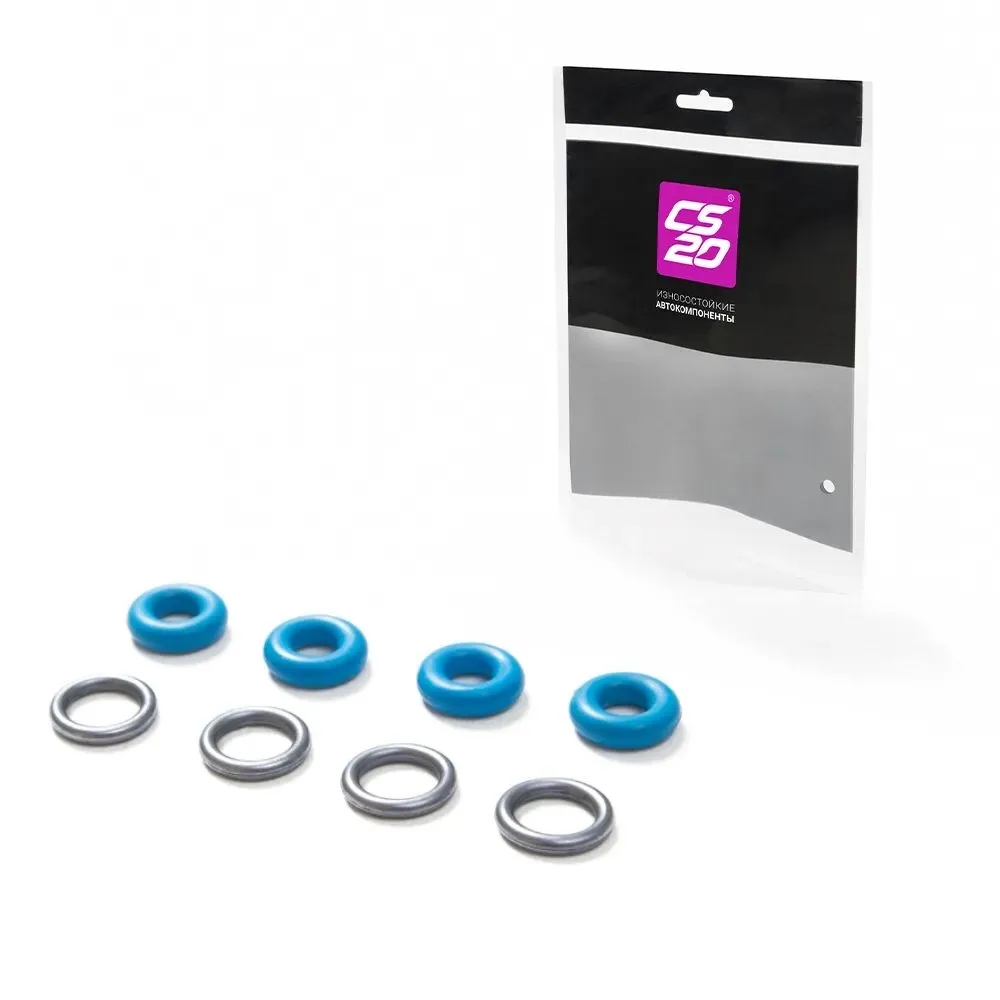

Стал появляться запах бензина в районе рампы.
Летом полезу менять колечки форсунок.
CS20 стоящий вариант или есть иные рекомендации?

На Калину брал Балаково, эти как будто тоже самое.
