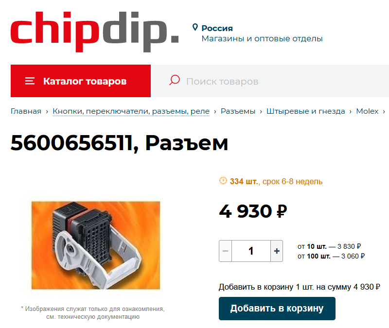

Друзья, а контакты адаптера VAG-COM 409.1 (KKL)
случайно не совпадают по размеру с боковыми контактами MOLEX 5600655511 и 5600656511?
Пины подбираю, а образца нет.

Сообщение от TepakoT Посмотреть сообщение
Проще все разъёмы купить и спаять кабель.
Проще купить квартиру в Москве или Питере, чем разъёмы в Мурманске Всё только через доставку.
Не-не-не, проще готовый кабель за 4500 купить.
Нашёл где смотреть
Эти барыги продают всё в четыредорого.
Вот нормальные
https://klemma505.ru/product/skart-6...da-vesta-xray/
Только клеммы не забудь отдельно заказать.
