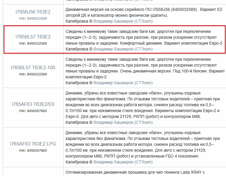

не вижу смысла, проблема явно программная, на стоке bJ56 у меня практически не было рывков, ну или слегка заметные, такие, что я не придавал значения этой проблеме и не понимал вообще о чем люди пишут, что веста дергается. Но когда залил прошивку жигу на основе BL07, то появились эти рывки при переключениях первых трех передач. Не сказать, что они очень сильные, но по ним я теперь понимаю, о чем пишут люди про дергатню и т.п.
И так как сейчас мне хочется сделать новую прошивку с уменьшенными холостыми оборотами, то заодно хочется выбрать базу на которой не будет этих рывков. Пока что нашел, что очень хорошо люди отзываются о прошивке BL57, что на ней нет этих рывков и на прошивках Евро6. Последние ставить не хочу, т.к. по отзывам они очень плохо переваривают 92-й бензин, а в свете нынешних событий хочется сохранить возможность передвижения на 92-м тоже. Поэтому пока что склоняюсь к BL57. Также когда просматривал список заводских прошивок на чиптюнере наткнулся там на раздел коммерческих прошивок и одна меня там очень заинтересовала по описанию, вот эта:
привлекает именно то, что автор прямо уделяет внимание проблеме рывков 1-2-3 передач, то есть скорее всего то что мне нужно, в общем хочу попробовать ее, ну и подредактировать под себя обороты хх и включение вентилятора.
