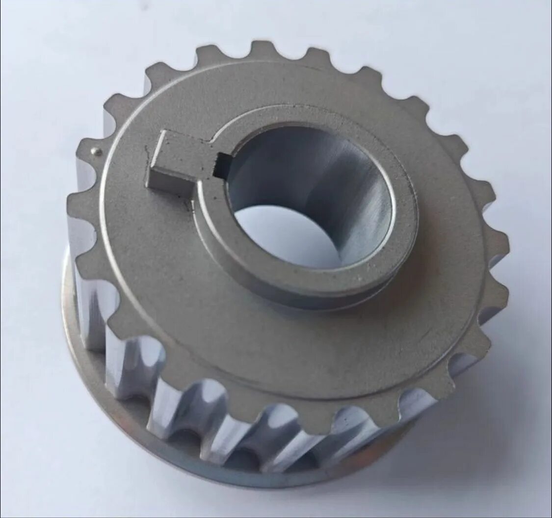

Пока гулял с девками своими, появился Ларгус соседа татарина на парковке.
В общем болт шкива по его словам был на месте и затянут, но почему то шкив чугунный сместился относительно шестерни ГРМ.
Я не вникал в конструкцию эту, но с его слов на шестерне есть какой выступ за который цепляется шкив и вот этот выступ почему то обломало.
Наверное это он имел в виду?
