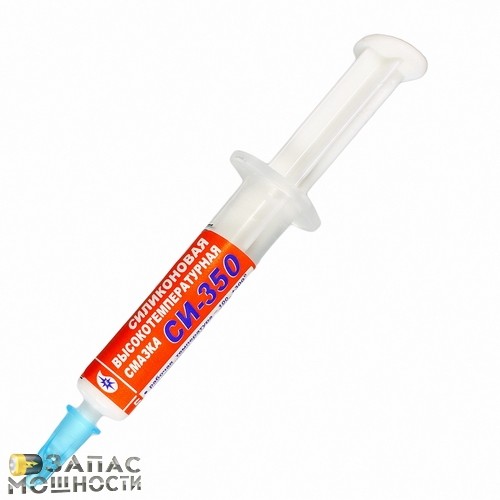

Re: Свечи зажигания
Сообщение от Gravitara Посмотреть сообщение
Ну да ) Форд, Джи Эм и другие значит смазывают изоляторы силиконом, а на ВАЗе не надо )
А вы уверенны что это именно силикон ? нет ну она может быть даже и силиконовая, но не та что продается в баллончиках по 80р )) а высокотемпературная )
например
или та же смазка для суппортов вполне подойдет ))
Это что бы помазать резинки на катушке чтоб снималась легче, внешние.
Потому что на заводе умные люди работают, а не всезнайки интернетные )
Именно так ))) по этому там силикон и ВД-40 во все щели не льют ))
зы: а вот смазка которой мажут наконечники катушек - 8200168855 (одобрено рено) ..... 6000р - 100гр ............. не 60р )
