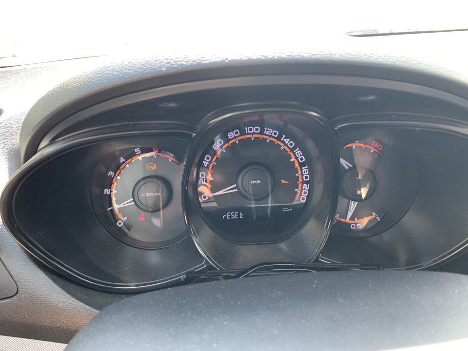

Добрый день, а можно поподробнее про сброс ключа и про необходимое ТО. Что за ключ и ТО ?
Ключ на панели приборов, при включении зажигания. Комп показывает сколько дней осталось.
Сброс:
Для скидывание счетчика, нам необходимо зайти в меню, листать до резет с машинкой
Зажимаем верхний кнопку на управление компьютером, и вуаля все исчезает.
