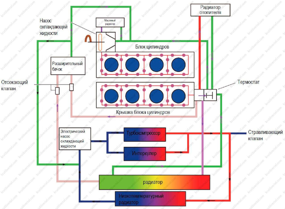

Старый 18.03.2026, 09:13   #4840
Сообщений: 8,166
Re: China - 5
В описании двигателя приводимого в посте от Юры написано, что турбину охлаждать не надо, она типа холодная т.к. у неё два разных контура охлаждения.
Думаю ты что-то не понял.
Вот схема охлаждения двс моей машины
Думаю задач у электронасоса несколько.
1. Он повышает давление и тем самым расход ОЖ через тонкие трубки турбины и интеркулера.
2. Турботаймер.
Как охлаждается турбина Джака я не знаю...
Но что-то мне подсказывает, что nordline заблуждается по поводу "эл насос ож для отопителя салона". Не, возможно насос на печку есть, но тогда должна быть еще один, третий насос, на турбину и интеркулер.
