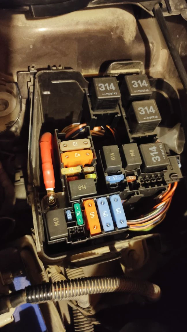

Re: Двигатель H4M/HR16DE - 2
Сообщение от Alstar Посмотреть сообщение
Здравствуйте, с наступлением жары появляется моргающий значек esc. При этом машина плохо реагирует на газ, что-то происходит с трансмисией-вариатором. Происходит хаотично, при старте, когда машина постояла на жаре. Остановился, перестартанул, не помогло. Скинул клему АКБ тоже не помогло. Проехал с мигающей esc метров 500 до магазина. Заглушил, поставил на сигналку, сходил в магазин, пробую открыть не открывается. Сигналка пандора, при нажатии открыть происходит как обычно звуковой сигнал, но срабатывания центрального замка нет. Хорошо с собой был родной брелок, от него сработал центральный замок.
После всего этого прочитал ошибки прогой кар сканер. Стал искать ответы в гугле, кто пишет АКБ или плохой контакт массы, кто про заслонку, кто про треснутые кольца на датчики АБС.
Помогите разобраться, кольца АБС менял на новые, в этом плане все хорошо. Контакты все на месте, масса держится хорошо. Машина декабрь 2019г пробег 62т.км.
Такое случалось и ранее как машина постоит на жаре, но после само лечилось. А вот с сигналкой такое в первые. По ошибкам большинство кодов это выскакивает после того как сбрасываешь клему АКБ.
Была как-то позапрошлым летом проблема с ESP. Выглядела она так: загорается значок ESP - машина подтормаживает, гаснет - едет нормально. В общем ездить стало невозможно из-за частых подтормаживаний. Дома вытащил предохранитель (F62 (40 A) оранжевый - Контроллер системы курсовой устойчивости (ESP)) из-под капота и пару месяцев ездил до первых морозов. Осмотр колец ABS и проводки к датчикам ничего не дал, все было в целости. В итоге осенью установил его обратно и ошибка больше не появлялась. Предохранитель на 40А, который ниже светло-коричневого на 70
