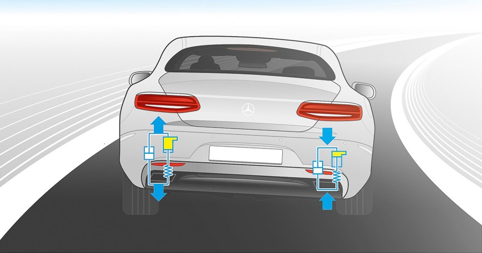

ШедеВРАЛЬНОЕ заявление.
Ты , похоже, на мотоцикле ехал, а ни на Весте.
Ну, или внедрил Active Curve Tilting от mercedes.
* В 2014 году в новом C217 S-Class Coupe была представлена обновлённая версия системы Magic Body Control под названием Active Curve Tilting.[11] Эта новая система позволяет автомобилю наклоняться на 2,5 градуса при входе в поворот, подобно наклонному поезду. Наклон предназначен для компенсации воздействия центробежной силы на пассажиров и доступен только на заднеприводных моделях[12][13]
может что не так описал, но приглашаю приезжай, покатаю сзади, только ехать ко мне примерно 2 ткм.
