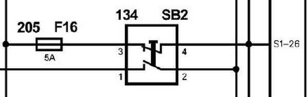

Друг мой, что тебе здесь непонятного и не похожего на документацию (схему) ?
С чего решил по бурчать?
