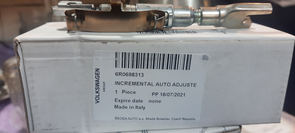

Некоторые долбодятлы крутят, но это у*уйкивает механизм, т.к. там пружинная скоба автоподвода, которая не даёт храповику крутиться в обратную сторону. Скоба изгибается и нарушается работа механизма.
В этом плане, жабоеды оказались *удаками.
мужик - у меня ваговские трещетки лежат. Жабоеды ничего своего не придумали, а тупо взяли готовое у итальянцев по-моему...
