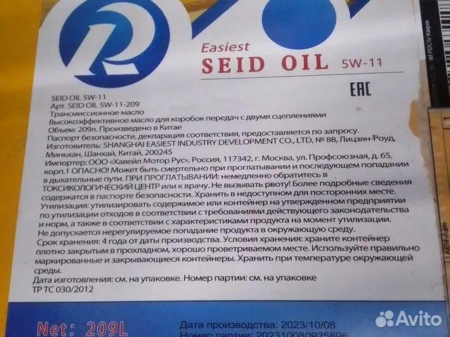

Дилеры в лаваши льют SEID 5w11 из бочек, у нашего ценник ~1.4к за литр, в коробку нужно 5.7л
Из одной масляной группы в ТГ
Там ключевой момент это вязкость при 100 градусах.
В лаваш-коробках оч жидкое масло (там же все на гидравлике, в отличие от гетрагов с электроприводами), так что из подходящего из этой таблички - две верхих строчки.
Кетайский шелл (Spirax S5 DCT11) и кетайский же SEID 5w11.
Но дешевле чем у дилеров вымутить будет сложно, если только найдешь где сеид разливают из бочек (на авито бочка 209л = 190к).
То что ВЮВ написал - соответственно, тоже не подойдет.
Может лукойл вслед за оригинальным маслом в мотор - со временем разродится подходящей жижей и для коробки. Для чери же сделал DCTF FE.
Но пока варианта только два.
